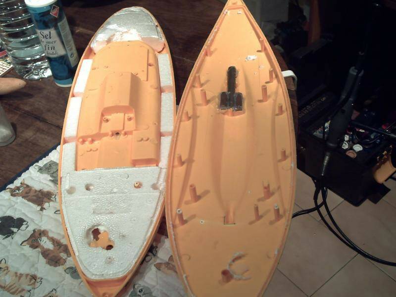

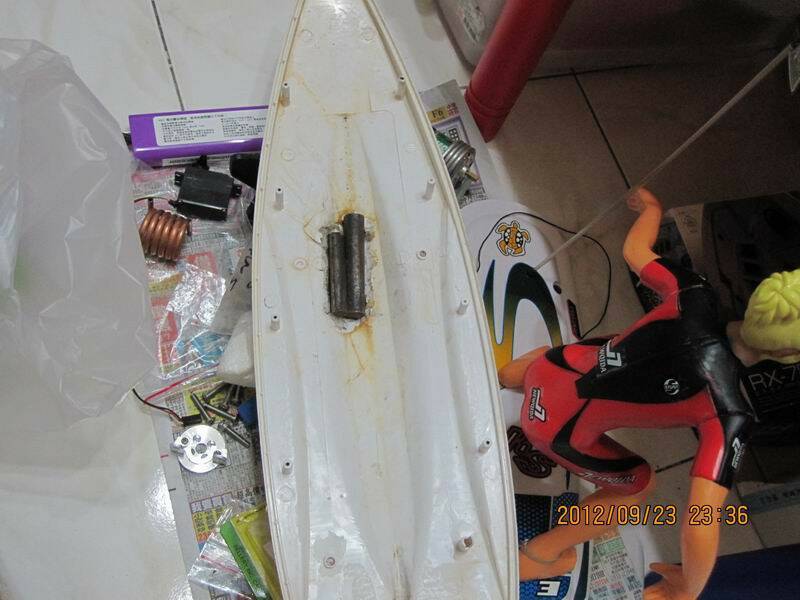

有個小疑問請教各位衝浪友
船底下的配重鐵棒我想要重新配重
但是重心要盡量位中間,還要稍偏左或偏右呢
我發現我的原配有2根鐵棒,
1根粗的在中間,1根細的在左邊
但我看hjh002h大,之前POST的照片,1根粗的配左右各1根細的
是我的衝浪板工廠偷工減料嗎

發表於 2012年9月24日 03:46 AM | 顯示全部樓層
關於鐵棒應該是?第二批大致一樣
那兩支大概70g左右吧
給你方向就是參考原裝擺設 (除了右邊伺服器偏右 其它電裝都正中央)
重新配重 要看你電裝擺放
如果你剛改 我會建議你船蓋上鎖螺絲多加兩顆 原四顆 正中央加
由下上鎖用螺帽 以免日後不會如上幾位跟我進水原因多
供參考
除船不倒外  其它我都遇過 歡迎提問及大家回應你
