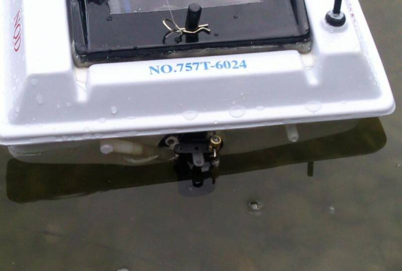

 樓主| 發表於 2012年8月25日 06:16 PM | 顯示全部樓層
下午本想去上次的溪床玩,
但是太陽蠻曬的,
所以又來到裕隆池,
想看看船艙內部type c配置在靜水跑的情形,
到的時候剛好有一對男女朋友在玩船,
於是先請他們幫我拍一下跳micky石,
(micky大水上摩托車跳的石頭)
下面的片段是他們走了以後,
手機放在石頭上拍的type c配置跑的情形,
(影片品質請見諒)
因為右邊加了約80g的配重,
靜態時排水管整根沒入水中,
(type a 時,約一半在水面下)
跑起來速度慢了些,
加速時船頭明顯抬高,
轉彎或快速過浪時,
仍然會發生空轉,
直線加速時較不會有船尾搖擺的情形,
本日狀況:
池中央不明原因熄火一次,
剛好發生在船友離開後,
一根煙等風把船吹到岸邊,
(以後玩船要挑有風的日子)
和之前電變無反應的狀況一樣,
一直嗶~嗶~的響,
拔掉電池再重插後恢復正常,
翻船三次,跳石頭沒跳準,
釣桿使用兩次,
(翻船後離岸有點距離,手搆不到)
連軸器依然噴水!
報告完畢!
