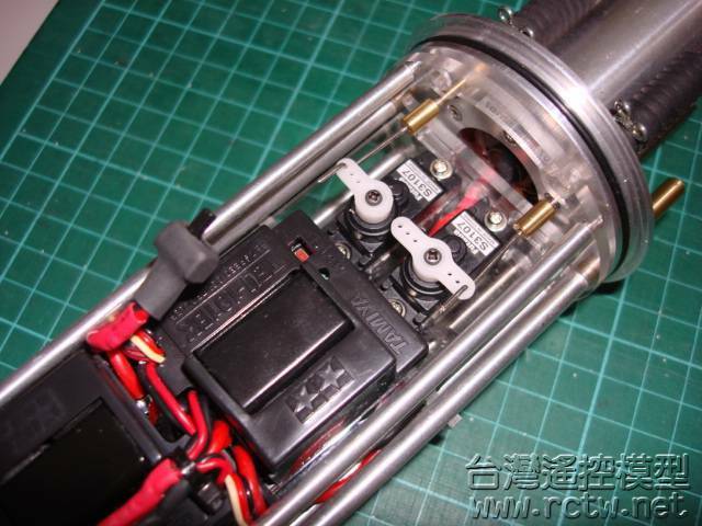

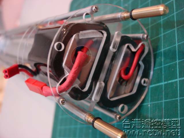

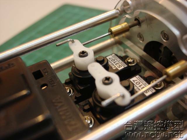

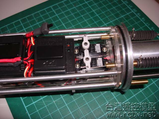

連桿與動力
連桿與動力,忘了組裝前的分解圖,請將就著看
連桿
連桿
連桿II
連桿II
連桿III
連桿III

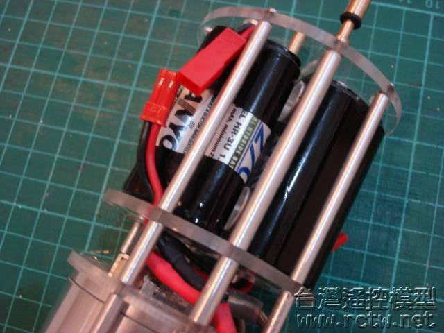

SANYO Ni HM 2700 mA 5串2併
6V 5400 mA,應該可玩很久
6V 5400 mA,應該可玩很久
