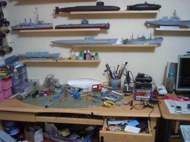

先整理一下亂七八糟的工作桌
將所以的雜物清一清 整理一下

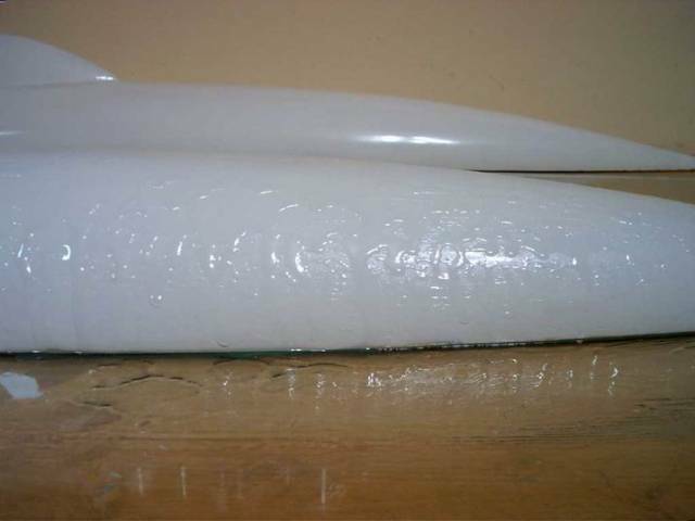

船身昨天偶以經噴了四五層的PVA了
今天下班後 馬上又推了四五層的脫模臘
玻璃板也給他上脫模蠟 推推
船殼放上企 A害!!
怎麼跟玻璃不素粉吻合捏
不管了先上再說了 等將來還再修整模具了
調和EPOXY先給他刷上一層 等明天再上第二層

發表於 2008年5月29日 10:50 PM | 顯示全部樓層
翻....翻.....翻...........
終於又開始了......
你那一層好像太多了......因該看得到格狀就剛好........
Epoxy 才不會流動.....

陽模應卻實固定好.脫模劑也可以用汽車美容臘.祝脫模成功
 樓主| 發表於 2008年5月29日 11:18 PM | 顯示全部樓層
原帖由 timjlo 於 2008年5月29日 10:50 PM 發表
終於又開始了......
Epoxy 才不會流動.....
沒辦法捏 PVA再加脫模臘 表面粉滑溜
一刷就流 火大了 索性越刷越多
越流越多
不管了 偶這層重點在於分模的地方 填補落差用的
 樓主| 發表於 2008年5月29日 11:21 PM | 顯示全部樓層
原帖由 r樑 於 2008年5月29日 11:11 PM 發表
安啦!不動如泰山!
汽車臘不素只有研磨的功能嗎??
能當隔離蠟來用嗎?
況且偶有噴PVA捏 用汽車臘來推推 會鼻會破皮ㄚ??
