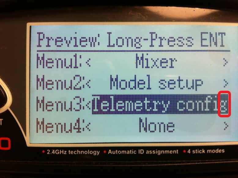

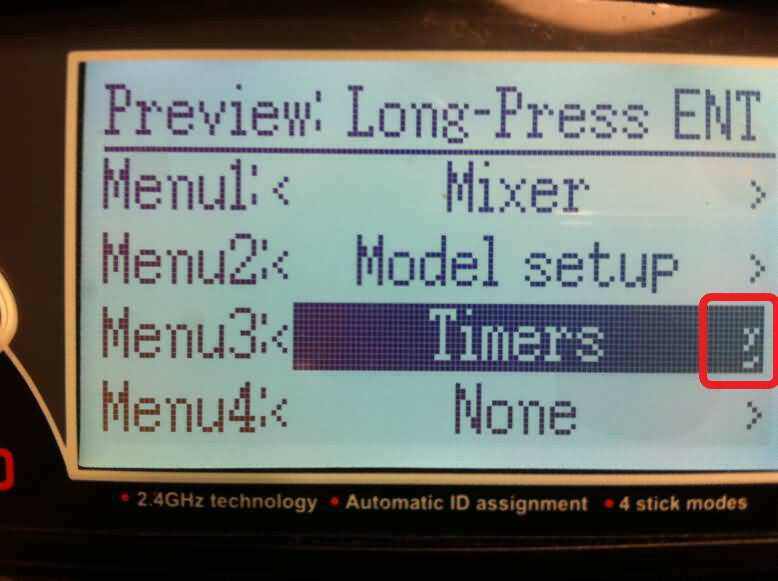

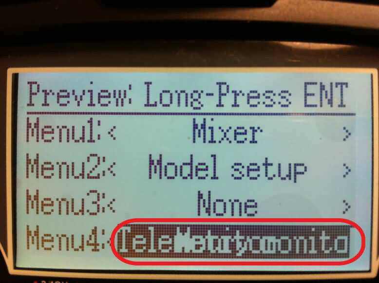

Suv大,BETA 1.5版
以下畫面可能要請您再修一下:
這個畫面切換到下一頁時,最尾段沒有清除,"g"字有殘留!
遙測內容檢視選項字全都擠在一起.
若選擇繁體中文語系,無上述問題!

原帖由 kakkoii12 於 2012年11月17日 08:18 PM 發表
Suv大,BETA 1.5版
以下畫面可能要請您再修一下:

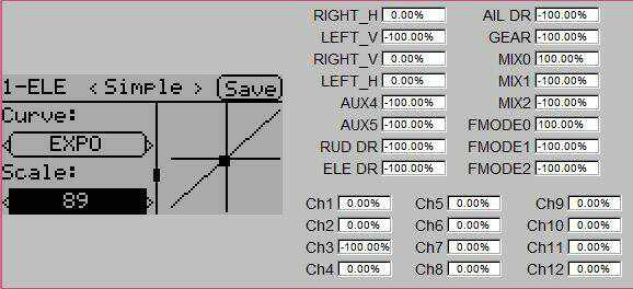

最新版已经修复了上述问题,同时增加了下述功能:半实时混控设置
目前在混控设置页面,limits是可以实时保存的(改动立即传递到接收机,舵机会实时响应;但是曲线的设置是非实时的(需要点击保存按钮才会传递到接收机,保存后会立即退出当前页),当前这个方案主要是担心不断存盘会降低遥控flash内存的寿命(标称是十万次写以上),但是非常不人性化,如果有三段或者多段式设置,调机操作很复杂。目前在下述两种页面增加了长按ENT保存的功能,这是一个折衷的方案:修改后如果需要查看舵机反应,长按ent可以传递到接收机,同时不会退出当前页,方便继续调节其他参数。
