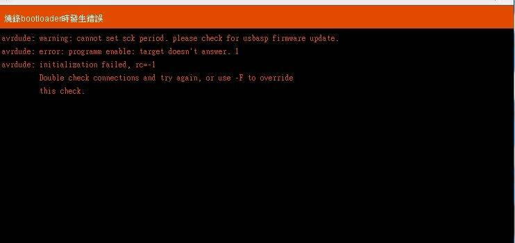

ap
usbasp 剛剛寄到 試試.能不能救回MinimOSD 完了!連bootloader 都無法救回 MinimOSD [attachimg]1308150[/attachimg]  詳情 回復 發表於 2015年12月6日 10:35 AM

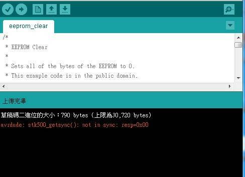

ap
請教Kris000 大大 MinimOSD 使用ftdi會出現圖片警訊!! MinimOSD 玩壞? [attachimg]1307788[/attachimg]  詳情 回復 發表於 2015年12月5日 07:26 AM

發表於 2015年12月5日 07:26 AM | 顯示全部樓層
kris000 發表於 2015年12月4日 10:41 PM
1.買一支USBASP,把MISO/VCC/SCK/MOSI/RESET/GND與MinimOSD的ICSP的6支腳對接(要自己由板子上焊出,接點圖 ...
DTR沒接/熔絲被鎖/bootloader掉了之類的...  詳情 回復 發表於 2015年12月5日 08:38 PM
 樓主| 發表於 2015年12月5日 08:38 PM | 顯示全部樓層
ap 發表於 2015年12月5日 07:26 AM
ap
熔絲被鎖!!這下毀了  發表於 2015年12月5日 09:16 PM

發表於 2015年12月6日 10:35 AM | 顯示全部樓層
本帖最後由 ap 於 2015年12月6日 11:05 AM 編輯
(請檢查USBASP固件更新) 這句警語還真搞不懂
OSD bootloader 個人試過但一直沒成功過!!? 分享最原始方法 ...乾脆拆顆328p直接換上 這類型原件價格不貴 [attachimg]1345267[/attachimg][attachimg]1345269[/attachimg]  詳情 回復 發表於 2016年4月10日 05:55 PM
如果接線及操作都是正確的,可能是熔絲位不對或曾經刷錯boot之類. 那就必須用專用燒寫程式+USBASP才有辦法了. 可參考這篇的刷法,通常都能救回. http://www.moz8.com/thread-60459-1-1.html  詳情 回復 發表於 2015年12月6日 11:15 PM
