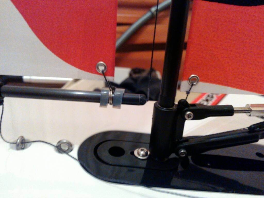

你回家後,我突然想到,你怎ㄇ調整桅竿前後?
一般來講,用插的mast就沒辦法前後傾斜.除非插座寬度夠大,就像iom機構一樣.如果還來得及,可以考慮一下改回來,變成一種基座的方式.原本的rg65是這樣嗎?我猜應該是偏向Iom的設計把?
發表於 2013年12月6日 09:24 AM | 顯示全部樓層
m700 發表於 2013年12月6日 08:38 AM
一般來講,用插的mast就沒辦法前後傾斜.除非插座寬度夠大,就像iom機構一樣.如果還來得及,可以考慮一下改回 ...
國劇臉譜的主桅座沒有mast ram但是它的deck下的承窩呈v型,上面是用開洞的滑動面板(詳圖面),這樣也是有mast ram的效果

jaman 發表於 2013年12月6日 09:24 AM
國劇臉譜的主桅座沒有mast ram但是它的deck下的承窩呈v型,上面是用開洞的滑動面板(詳圖面),這樣也是有mas ...
照片中的基座只有改變CE中心前後功能,沒辦法如mast ram 從牠的末端上來一段距離(iom好像差不多10公分左右)頂著的樣子.因為他的fore deck和aft deck都是平的.
發表於 2013年12月6日 10:36 AM | 顯示全部樓層
m700 發表於 2013年12月6日 09:36 AM
照片中的基座只有改變CE中心前後功能,沒辦法如mast ram 從牠的末端上來一段距離(iom好像差不多10公分左右) ...
它桅竿底部是v型的,底部不會動,滑板那邊可以滑動,造成桅頂的前後變化約4公分,我還以為mast ram的功能和這v洞和滑板的功能是相同的
