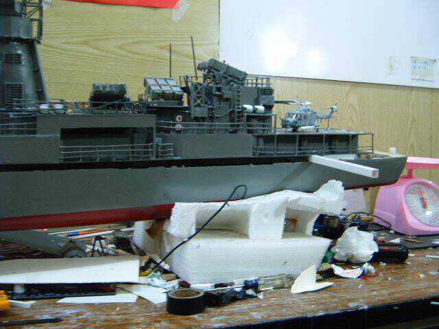

想了很久.還是決定採用忠大的方法==>  增高1-2cm
動力不足問題一直困擾著我.775如果不能搭12v.就枉費這顆馬達了
今天開始進入船屋進行動力提昇計劃.
雖然有點心疼.但是看看這影片.又燃起鬥志
https://www.youtube.com/watch?v=PxPcrFWN3uU&feature=related
[ 本帖最後由 civic9995 於 2012年2月15日 03:35 PM 編輯 ]

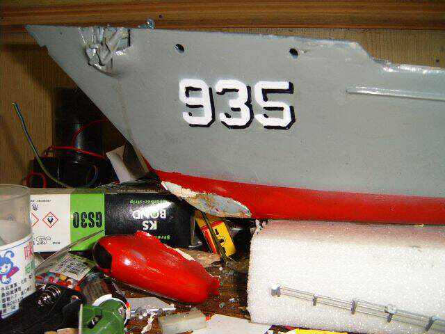

艦首聲納罩拆除提高
艦首聲納罩拆除提高
全船防水板拆掉提昇
全船防水板拆掉提昇
大約這麼高
大約這麼高
