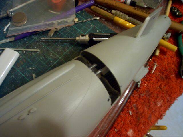

之前想說船體用螺絲來固定 但素想了又想 這內膽式的WTC已經夠麻煩了 所以改用卡榫式的來固定
黑色的部份是碳纖棒 支撐船體用的

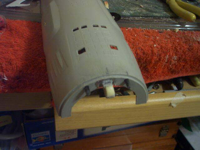

 樓主| 發表於 2007年3月14日 09:12 PM | 顯示全部樓層
尾部碳纖棒 一樣素支撐船體用滴

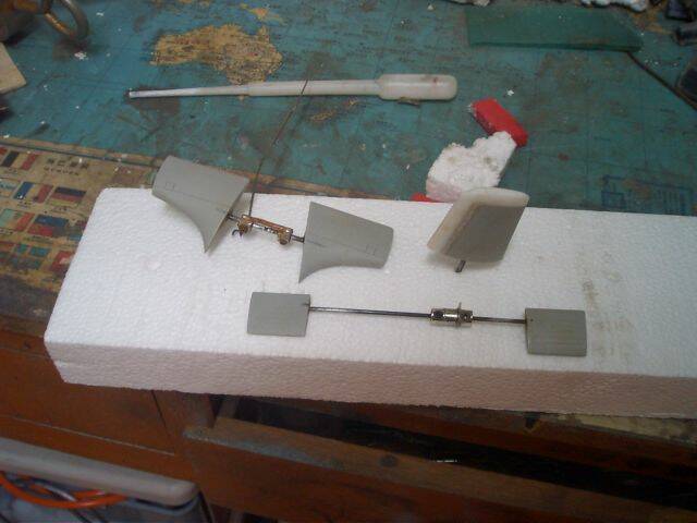

將所有的舵片卸下 終於要來上色了

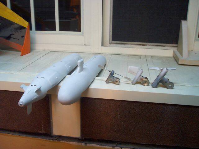

 樓主| 發表於 2007年3月14日 09:38 PM | 顯示全部樓層
才一開始噴漆 艦隊司令馬上過來關切  因為偶的噴漆陽台目前還沒裝抽風機 被她聞到了
一直問偶為什麼 沒戴口罩 ?
為了健康著想 不要噴太多   今天的進度 噴底漆補土就好了
底漆補土油漆行買的半加侖才150元  口以調粉多粉多 效果還不錯 之前偶都用日本棍子牌的 超貴的!
