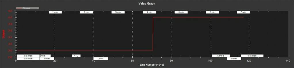

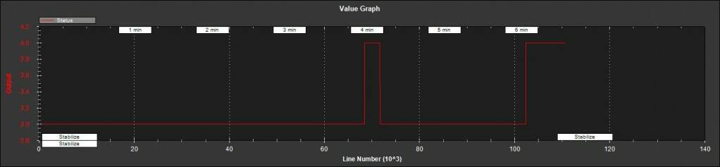

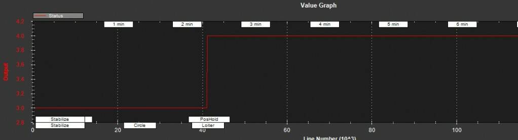

換1.07沒用啦! 那個Status是Pixhawk傳來的,除非3.4-DEV有新增GPS大於3的狀態... 可否抓一張log的 GPS Status曲線圖.我看一下Status是否有別的值. 0 = no GPS 1 = GPS but no fix 2 = GPS with 2D fix 3 = GPS wit  詳情 回復 發表於 2015年7月27日 09:12 PM
 樓主| 發表於 2015年7月27日 09:12 PM | 顯示全部樓層
twwcom 發表於 2015年7月27日 11:44 AM
k大
osd 的版本  v1.06 版 , 之前用 固件v3.3 ok  , 只是這次刷了v3.4 固件
起飛的時後 都有Lock  就是 ...
0 = no GPS
1 = GPS but no fix
2 = GPS with 2D fix
3 = GPS with 3D fix
k大 真的被您說中v3.4 大於3 所以就 x [attachimg]1265401[/attachimg] [attachimg]1265402[/attachimg] [attachimg]1265403[/attachimg]  詳情 回復 發表於 2015年7月27日 09:49 PM
