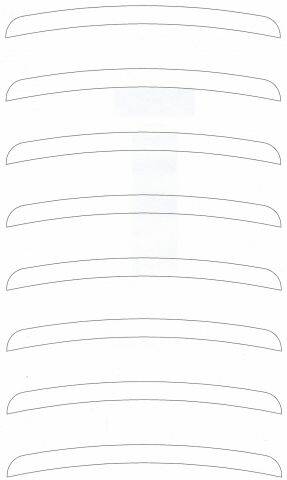

 樓主| 發表於 2006年12月28日 01:31 PM | 顯示全部樓層
終於把穩定鰭的圖弄好了
1.直接把圖下載存在你要的位置
2.開啟穩定鰭圖片
3.設定列印格式(高*寬)- 在 "符合頁面" 的框打勾
4.在來進入頁面設定裡-設定" 上0.5  下0.5  左1  右1"
5.接下來直接按列印就可以了-出來的圖就是1:1的
注意:因每艘船的"縮水"量不一 - 所以弧度有一些誤差 - 只要用砂紙稍微整修就可以了
穩定鰭的圖
穩定鰭的圖
