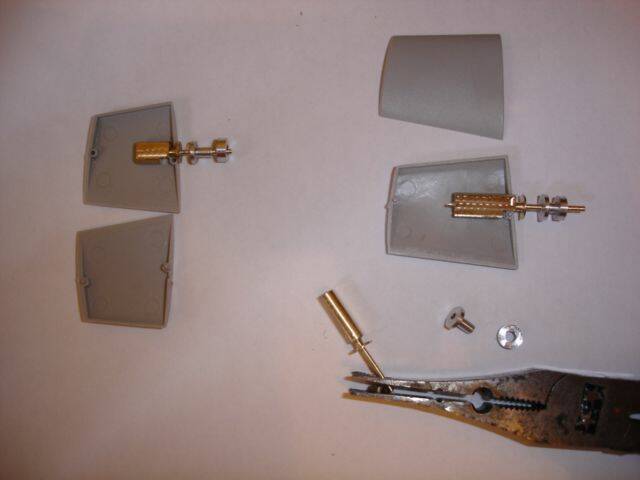

放在冰箱太久了
開始有點空
搞了一下午
終於差不多了
這個部份
舵面軸是一體成型
[ 本帖最後由 香姬士 於 2011年10月30日 04:12 PM 編輯 ]

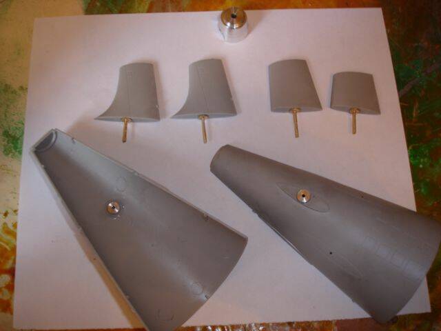

發表於 2011年10月30日 08:39 PM | 顯示全部樓層
加油
對了 方向舵不加大加深嗎??
發表於 2011年10月30日 08:56 PM | 顯示全部樓層
哇! 香帥的品味就是不一樣
純金打造捏
有時間都不說一下 不然就去你的 金窩 晃晃
那個舵軸你們都喜歡安排在中間 如果往前後移動一點 不知偏向力是不是會大一點?
發表於 2011年10月30日 09:48 PM | 顯示全部樓層
方向舵加大或往前後移動, 都會減少向真度
有一好就沒有二好,傷腦筋
發表於 2011年10月30日 10:45 PM | 顯示全部樓層
原帖由 epg800 於 2011年10月30日 08:39 PM 發表
加油
對了 方向舵不加大加深嗎??
這部份我就不改變了
有在想另一個方式~
不過要等有時間先去實驗看看
有可以就有辦法了
原帖由 winwin 於 2011年10月30日 08:56 PM 發表
哇! 香帥的品味就是不一樣
純金打造捏
那個舵軸你們都喜歡安排在中間 如果往前後移動一點 不知偏向力是不是會大一點? ...
偶星期日下有有時都有空啦~
不過要剛好沒工作
舵面移位
這方式不錯喔~
不過我以經黏好了
要拆因該不太可能
因為不好拆了
