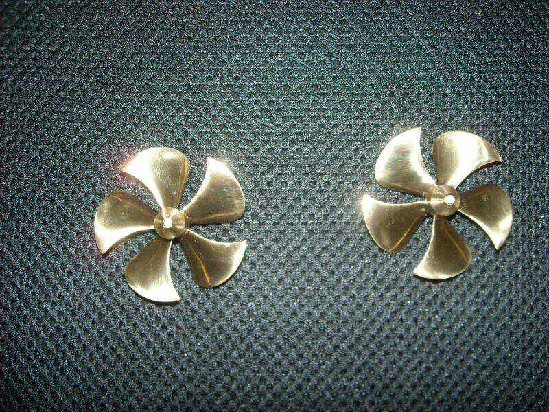

發表於 2012年2月7日 10:35 PM | 顯示全部樓層
這組槳 你適合用嗎? 我可幫你問問對岸  是勃克級用的
