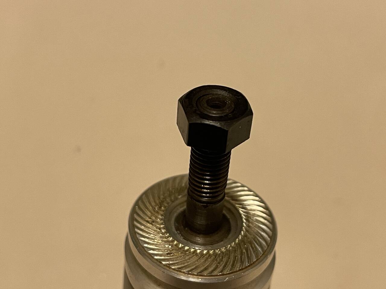

各位先進好,請教圖中那個引擎槳座要怎麼拆?槳座中間有一個錐形銅座,有切溝,然後槳座內部也是錐形的,再套上去.
我要拆下來保養,可是槳座卡的很緊,我試過用火烤,敲不下來.
用逼猴,沒地方可以勾.
請教各位先進,有沒有甚麼好方法?

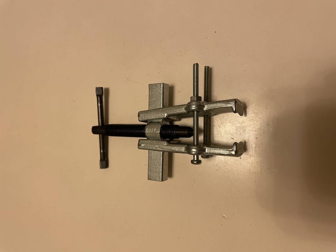

用這種逼猴一定拆得下來. 若你沒有, 也可先用一顆螺帽鎖在主軸螺牙頂端處, 再用榔頭將主軸敲出來
感謝各位先進,費了一些功夫,已經拆下來了。 確實要用圖中那種逼猴才好用。 我是先烤火 再用鐵片卡在溝槽才逼下來的,不是很順利。 下次我找材料做個特工試試。 另外一提 用敲的不太可行,如果槳座卡太緊,硬敲有  詳情 回復 發表於 2022年1月3日 11:36 AM
補充說明一下, 若要用榔頭將主軸敲出來, 記得要先用一顆螺帽鎖在主軸螺牙頂端處才可以敲喔, 否則直接敲主軸會造成主軸螺牙變形, 之後螺帽會鎖不上去  詳情 回復 發表於 2022年1月1日 10:48 PM

活塞缸套取下後,直接把曲軸敲出來,那座就一起下來啦

錐形銅套黏死的話可以用工業用吹風機吹熱之後.80%可以用拉拔器(逼猴)輕易取下來。

請問這種逼猴那買我五金行看到都是大組的 小一號都沒
多找幾家.只要勾扣只要能勾住驅動輪的凹槽的就能用,不然就只能自己將勾扣磨薄到可以勾住凹槽,至於三爪的逼猴一定都不適用.通常都太大了;模型專用的幾年前看過廣告,可能因為買的人太少.也都消失了。  詳情 回復 發表於 2022年1月3日 11:14 AM
