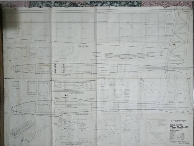

1. 圖面沒丟.放久變黃.有點破損了.把它拍下來保留
3. 最近老外跟中國 飛機很多用 1.5mm 保護板 (薄合板)做的.這次也用此板試試.

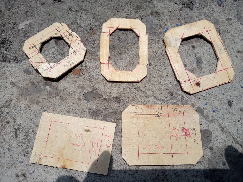

4. 照圖面畫圖.用舊剪刀跟美工刀裁板
割隔板
