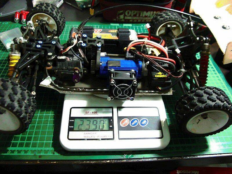

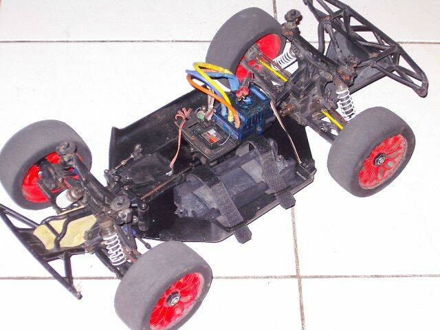

照片來囉..

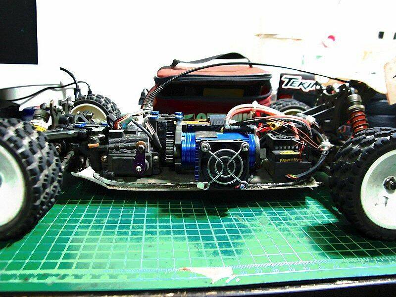

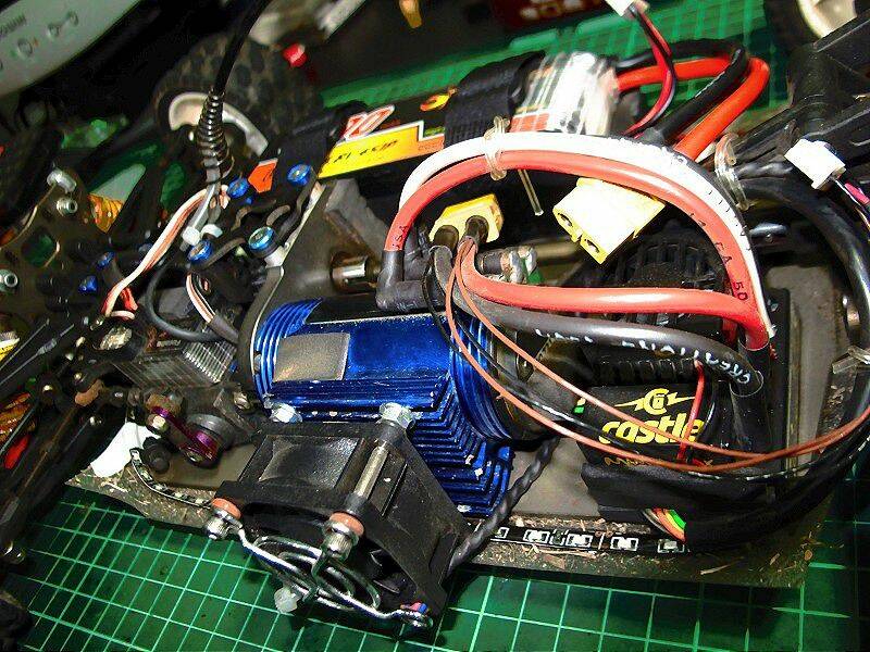

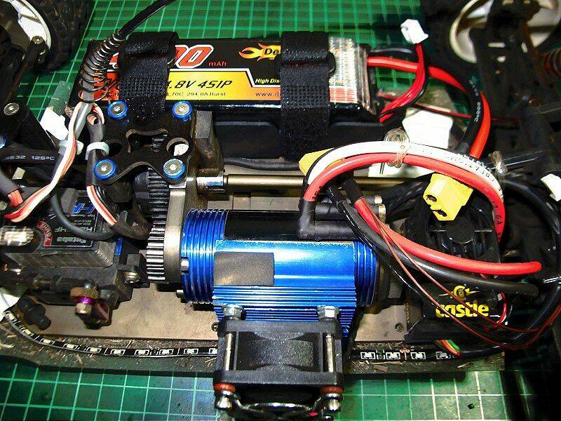

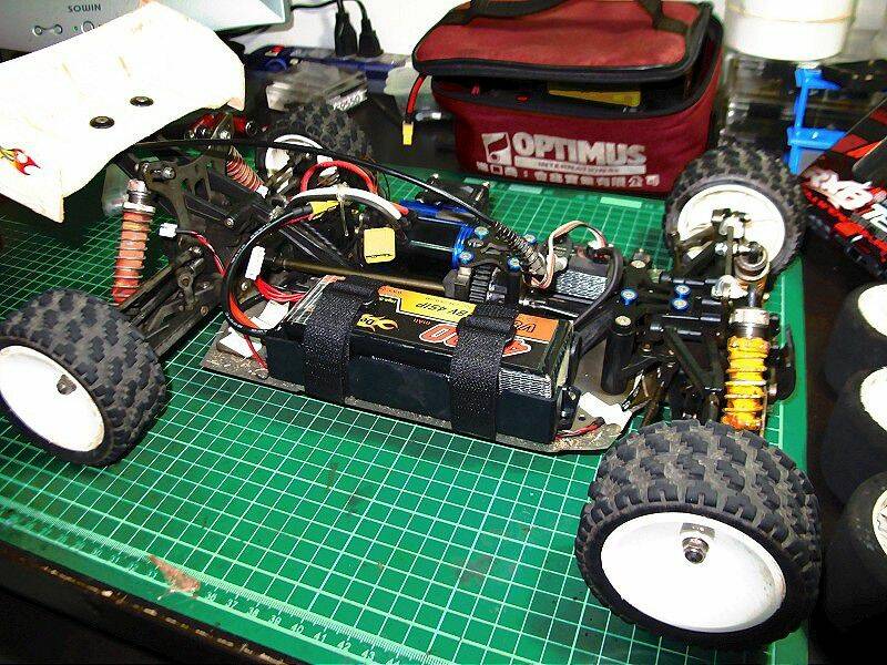

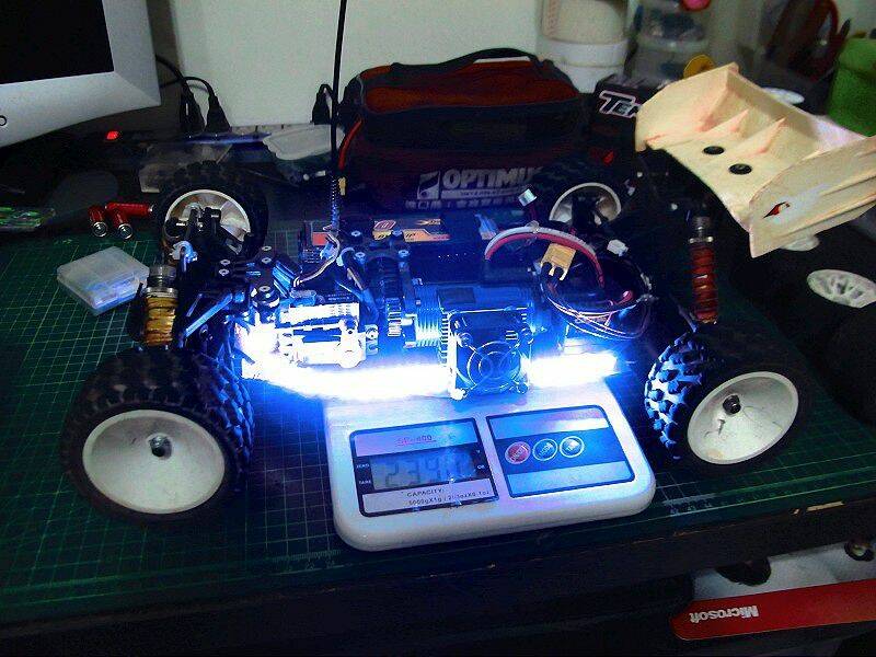

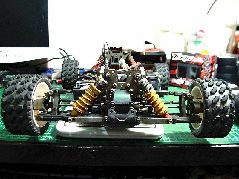

線路沒有配得很好..配置大約是這樣...左右平衡配重,重心向前移,底盤離地約1cm....全車重2390g

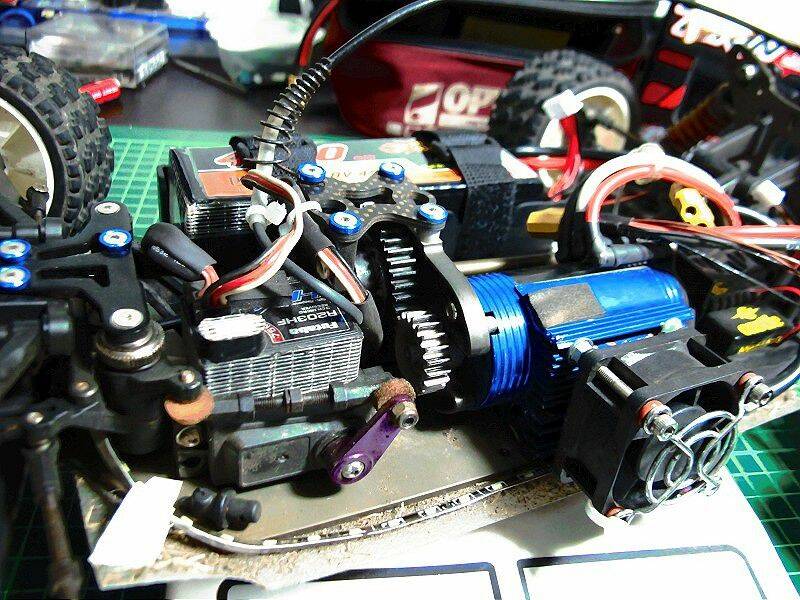

電裝 sye 3300kv馬達+mamba max pro 120A電變+DP 14.8v 4200mAh 35c電池..

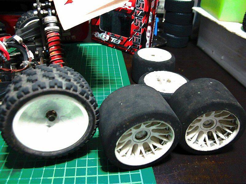

原先是要用1/10平跑後海綿胎,但前輪框會卡到轉向..(修一下還是可以用)
試車當日先用鴻諾的硬地胎...(抓地力不太好..但很耐磨)
沒有特別為了要破佰才改這台車...從頭到尾只有買一個電池盒來裝..
其他都是手邊現在的東西..抓來併一併~~~
只為了住家附近有個大空地..(路面有小石塊,.跑電房太傷車了)
每天上班都會路過
不搞台來噴高速..
就太對不起自己囉...
PS:車上有加裝LED高亮度燈條..打算來"夜噴"~~~~

發表於 2011年10月31日 11:05 PM | 顯示全部樓層
帥ㄛ!
用14.8v~~會不會太猛了.........
差速齒或是傳動軸....受的了嗎?
大大~可分享一下電裝配置嗎?
我也有一台CRT.5,目前裝12級引擎,
想說引擎操壞後考慮油改電來飆一下.............
發表於 2011年10月31日 11:20 PM | 顯示全部樓層
回復 1樓 jackiehsu119 的帖子
硬地掛1/8海綿胎跑跑看吧  上大動力直線會比較穩定 車子也比較聽話
不過要小心差速內小傘齒  HN的差速齒跑柏油+海綿胎很危險
我SCRT就是這樣配 平均7~8條電池下來之後  差速就掛了

 樓主| 發表於 2011年11月1日 08:32 AM | 顯示全部樓層
回復 2樓 ysp8558 的帖子
呵呵..
差速齒及接杯有"調配"過,傳動軸倒還好..目前還頭好壯壯~~

 樓主| 發表於 2011年11月1日 08:37 AM | 顯示全部樓層
回復 3樓 亨佛萊鮑加 的帖子
亨佛大大...
先把手邊1/10平跑胎磨光...之後再考慮上1/8平跑胎..

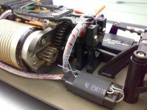

小傘齒倒還好呀...因接杯有改過.所以沒什麼間隙,
如果你是常壞中差的話..
這裡有個容易的diy...不錯用哦..
CRT.5 or SCRT10原車中差差速外盒是膠件,經長久使用容易會有接杯和狗骨晃動現像,
對於高速運轉車體震動及培林損壞,會有很大的幫忙.
解決方法:於前端再加一塊中差座膠件,內圈再加一塊培林,二塊中差座保持約6mm,讓狗骨pin可以再裡頭活動,可固定於原煞車片二孔螺絲即可,試看看吧….完全不花錢的小改裝…^^
