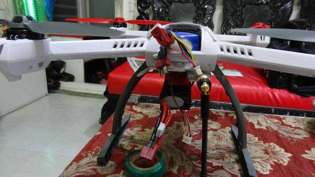

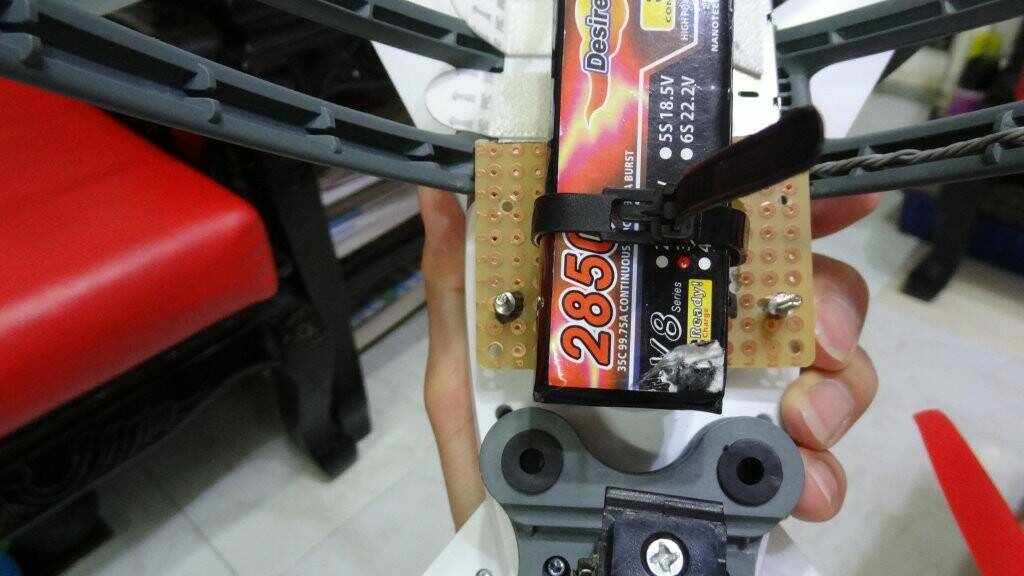

目前我把無刷雲台拆下換成另一顆電池,雲台與電池2個重量差不多,重量換成能量,應該可以飛比較久吧,好天氣再來試試

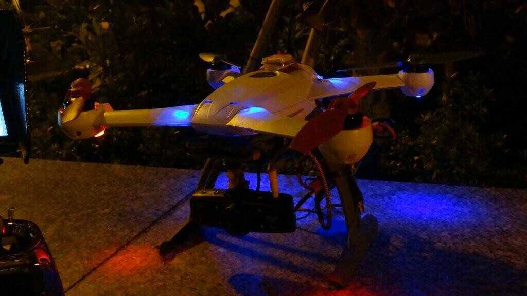

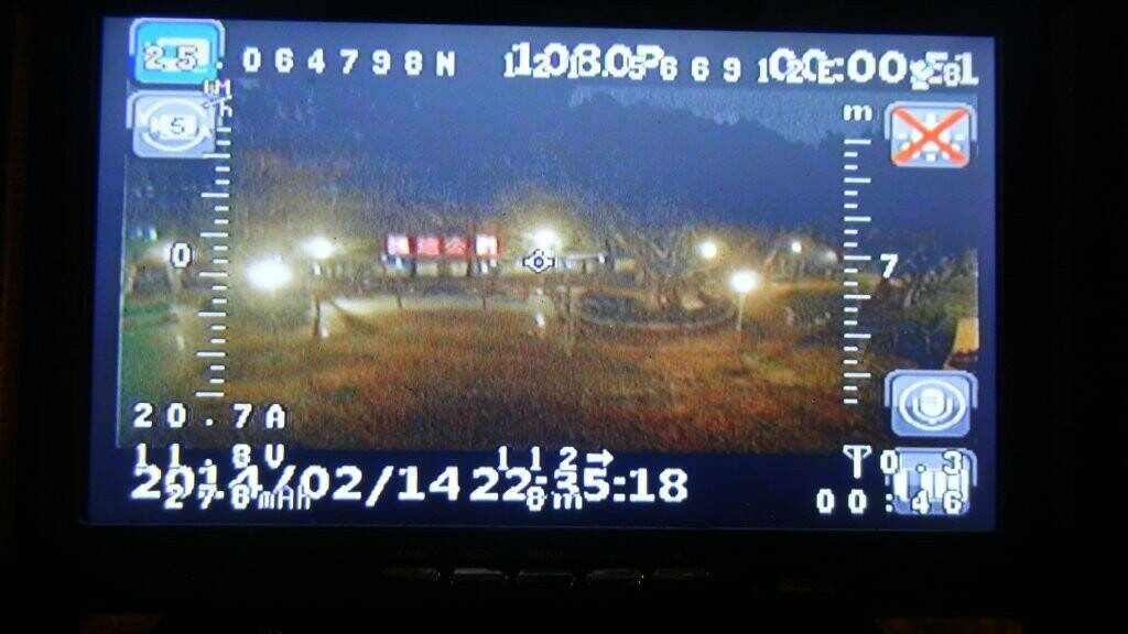

剛趁沒下雨的空檔去測試雙電池11.1v 2850mA是否可以飛比較久, 起飛前全機大約1200克
停懸電流大概23~25A, 飛了8分鐘左右低電壓指示燈就一直閃
OSD顯示電壓剩10.7後下來,飛了10分半用了4000mA左右電流,下來電壓升到11.1v ,
回去後再量電壓升到11.4v每cell還有3.79~3.80v
結論:
1. 雙電池可飛11分鐘以上應該沒問題, 不過大概9分鐘就覺得沒什麼力,往上升的力量變小了,若重新起飛應該會好點(讓電壓回升及讓機子休息一下),可能電變馬達太小了
2. 1000克以內還是比較好飛,1200克時油門收太多高度掉超快的不適合FPV飛行
3. 以後應該不會這樣飛,雖可飛久但不好飛除非像a大這樣改裝
4. 若要重載+長時間飛行期待第2代350QX, 或其它家4軸,此台應該不可能了

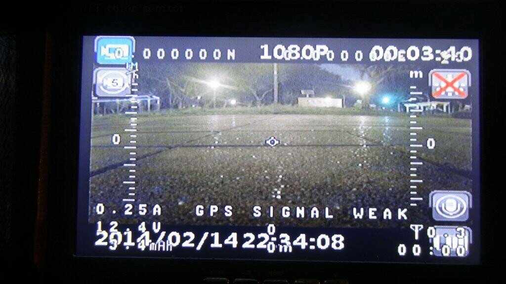

起飛前電壓有12.4v
起飛前電壓有12.4v
起飛不到1分鐘電壓就剩11.8v
起飛不到1分鐘電壓就剩11.8v

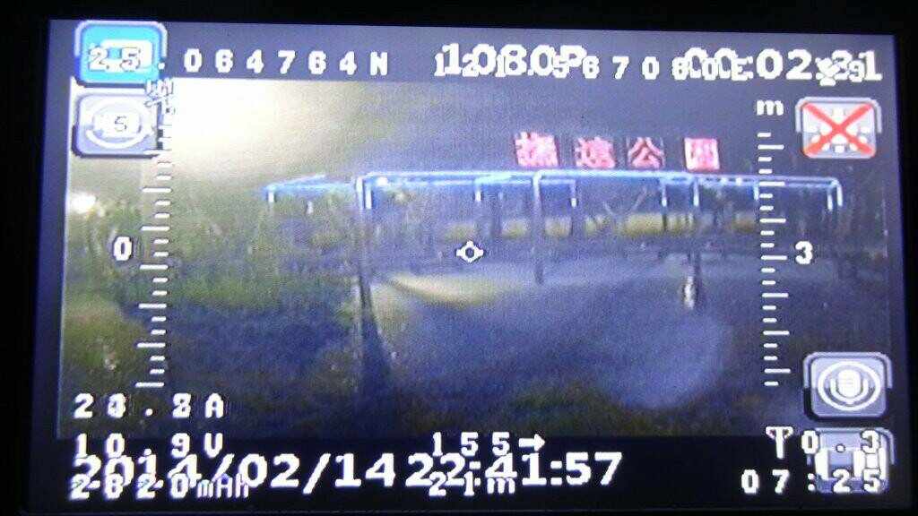

7分鐘的狀態
7分鐘的狀態

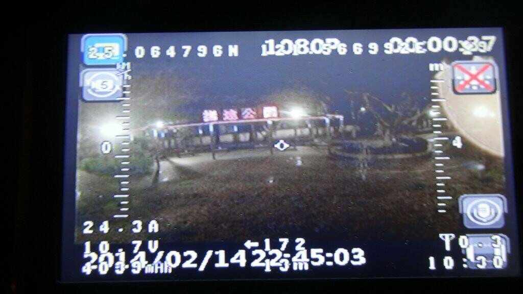

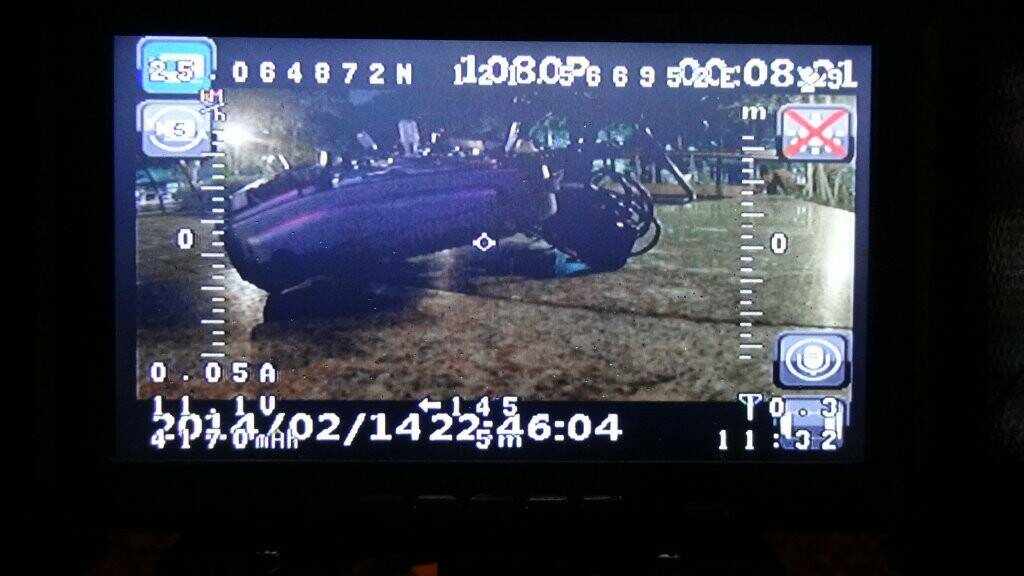

10.7v準備降落用了4000mA
10.7v準備降落用了4000mA
降落後電壓回到11.1v
降落後電壓回到11.1v

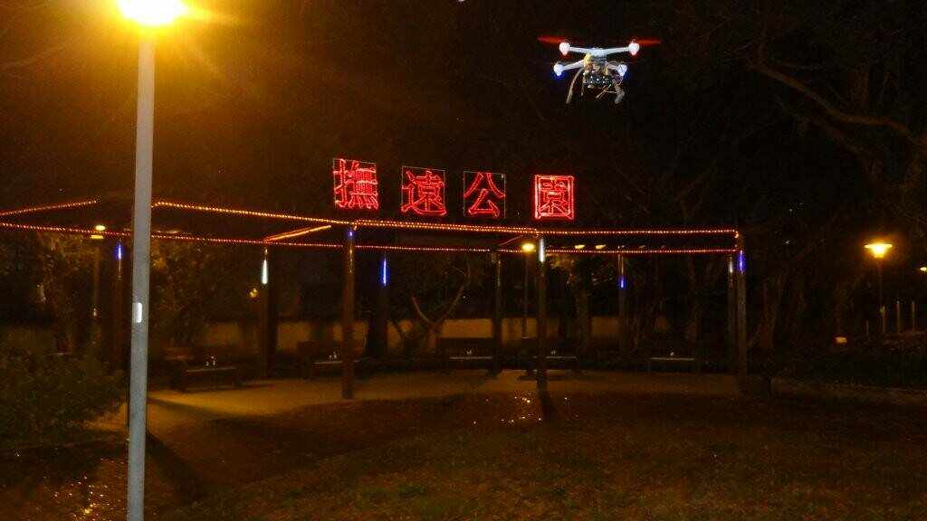

邊飛邊自拍
邊飛邊自拍
350QX
350QX
uki
  發表於 2014年8月12日 12:52 PM

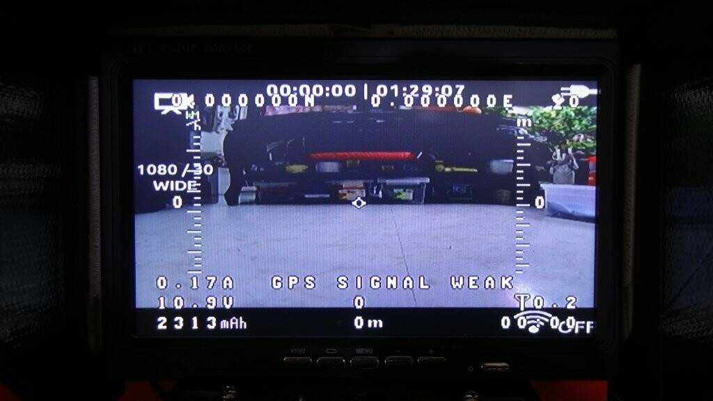

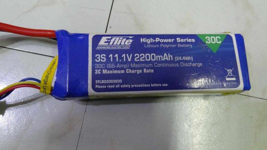

請教原廠電池只有2200mA,飛的時候放電電流有可能會超過2200mA嗎?
一般都放到多少(幾成)比較剛好呢,謝謝
原廠電池
原廠電池
放電居然超過2200mA
放電居然超過2200mA

搞升級電變的計畫確定失敗囉!若掛無刷雲臺要飛長時間的話是不太可能的,看來這臺的定位真是FPV...以它的設計來說真的是完美,完全沒有下手更新的餘地
