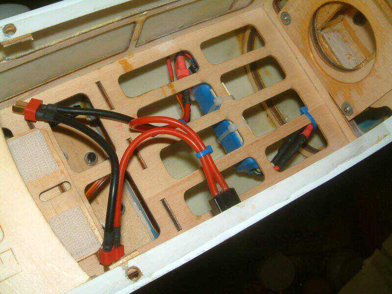

這次2號機.使用JETI變電會怕熱.直接把它掛在進氣口正後方.來降變電的溫度.當天氣溫約35度.飛完降落後馬上測.結果是41度.應該沒有問題.....

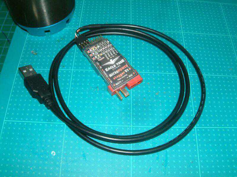

我這裡只有EAGLE TREE設備.但沒有買測溫度線
