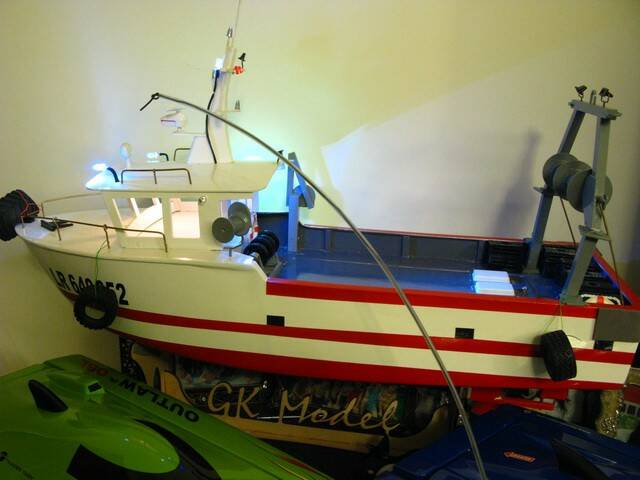

今晚把LED全上了,不過我沒串接,全部併聯接鋰電分壓頭 IMG_3585.JPG 駕駛艙用12V的3mm小燈球
不過如同照片裡的~紅色掛了~~
明天試航完去買35ohm電阻回來換顆紅色LED上去~

今天白天去試航,中速度船頭會偏低,高速會像快艇一樣前半段船身浮出水面
用6動的板控,沒手拍照
中高以上速度水會打上後甲板,結果進了一堆水
看到吃水變深發現不對趕快收起來,電裝幾乎全浸在水裡
回家冷氣加電風伺候,居然都沒壞,好佳在
