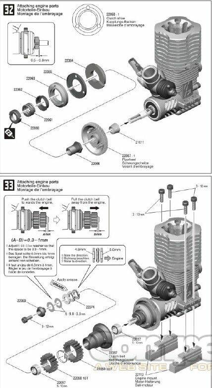

請問玩過這部車的前輩, 這車的離合器是不是 俗稱的 3D的離合器(請看附圖).
油門要催很大力轉速很高時,車才會跑! 不知道是不是我引擎調不好還是這車的離合器本來就是如此的特性.
如果我調貧油一點轉速提高, 是可以催小力一點就會跑. 但是引擎溫度就會很高
因為沒用過這種的離合器, 所以請教各位前輩

這應該也是一般的推式離合器吧~ 那個編號22060的螺帽可以調離合器片的預壓,也就是放鬆的話,起步轉速可以低一點,反之則高一點轉速才會接合~~ 給您參考參考

那個編號22060的螺帽可以調離合器片的預壓,也就是放鬆的話,起步轉速可以低一點,反之則高一點轉速才會接合~~ 給您參考參考 ...
謝謝!!  有調過, 轉到最鬆了, 但是好像還是一樣, 要催很大力,沒什麼差別

你第一次把彈簧鎖太緊....建議你把22060的螺帽彈簧拉開0.1mm然後裝回去...別鎖緊...鎖0.1mm 就ok啦......還有你的引擎被你操壞了...ㄏㄏ用手轉轉看是不是洩氣ㄌ.........

是轉散熱頭嗎??
引擎洩氣會有甚麼症狀???  溫度高?? 轉速高??
發表於 2011年12月19日 11:56 PM | 顯示全部樓層
轉飛輪..不是散熱頭..
症狀嘛..中氣不順..黑辜穿掃
