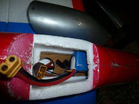

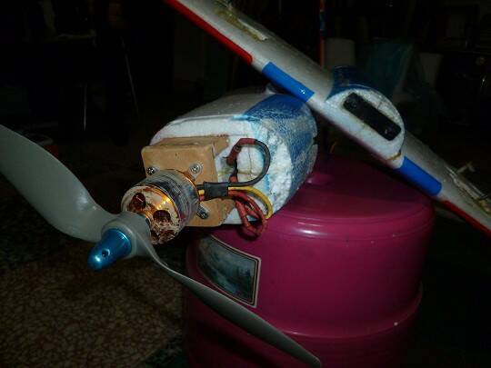

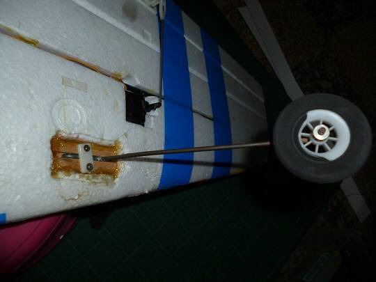

發表於 2014年5月5日 06:14 PM | 顯示全部樓層
是的 550L-1000KV 是剛好.但機子有差; 一般露天買的無盒包裝. 機翼是一整片. 機尾重量比較重, 第一架買來把主翼及尾翼控制面挖幾個洞偷輕. 電池塞在馬達後.還是加了30克鉛塊.差強人意.後來因對頻線沒拔. 造成摔機. 機身扭成 S型. 過身了
第二架向" 高速模型" 買有盒的. 還比網購少 $170. 主翼兩段要自己黏.
馬達蓋ㄇ型插入EPO切溝. 馬達用新西達 A2814 -1000 kv. UFO 50A電變(實際高速38A)
機身黏之前先挖好電池溝
腳架改3mm  鋼絲. 硬木腳座, 主翼控制面只切原來1/2寬. 已很足夠
原配了2顆鉛塊配重. 試飛發現重心在主翼1/2. 拿掉鉛塊剛好. 做垂直八字也 ok. 很過癮
請記住機身別買錯; 不然搞半天, 且要用 550XL馬達
