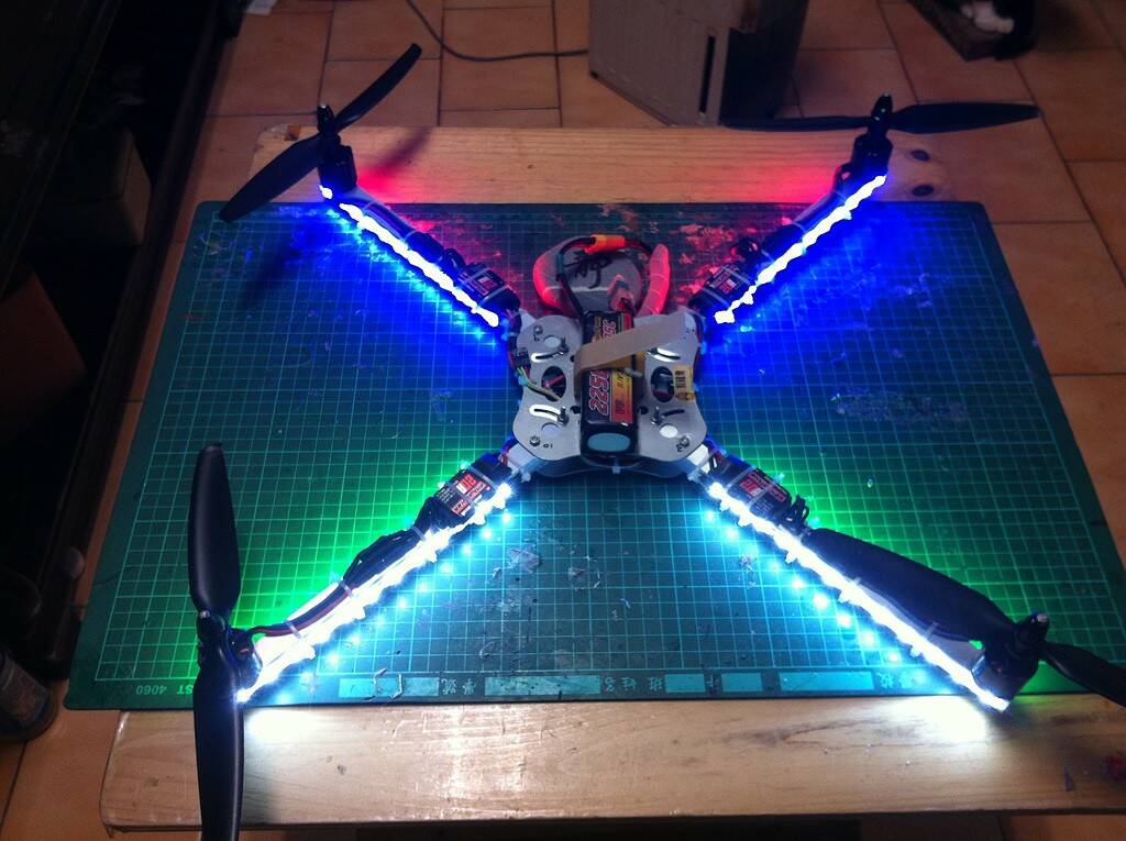

我想再補充一個經驗,夜航燈。
買燈條,用兩三種顏色,來分辦前中後,大部份飛行都是對尾,所以自尾巴看過去,前後,至少要有兩種顏色
這在分辨飛行動作很重要。
