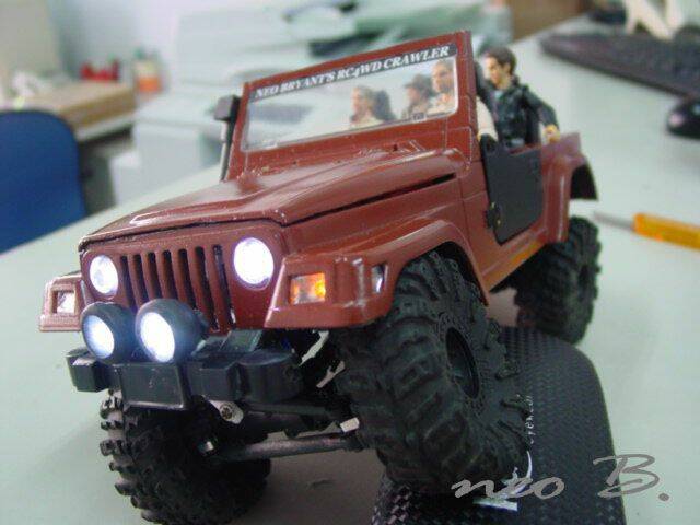

購入1:18比例的吉普遙控車
車側板由車友提供, 找來1段傳動軸延長管
挖吧!
把引擎蓋加上絞鏈, 原車門不好開, 一起改
為了要能放上4吋人偶, 切掉內裝底盤, 改有槽, 前後座都來,
考量馬達位置及傳動軸空間, 中分的地方就不隔了
這樣不用斷腳或2雙腳在下面晃啊晃了
噴漆
裝上內裝板, 再加上呼吸管

車燈篇
取經車友的更新版自製燈座
使用超輕土,
之前特別收來的半球型塑料, 來個自制霧燈(照明燈)
想要有像故障燈1樣1閃1閃的感覺, 一般市售即有, 但頻率不同,
故拿來"卡打車"的後警示燈組, 取其機板來用,
設定使用1S鋰電供電, 4個燈組加上7段變化,
哇! 28種組合, 但我只是想會前後方向燈閃1種而已
開燈

傳動軸延長,
沒空買鋁板,
使用5mm塑膠板自制龍骨車架,
假組合, 套量位置及大小,
車主試乘
上隱身塗裝,
後輪總成固定是重點
動力的部份, 使用3k多kv的無刷來取代原廠馬達,
把龍骨間距從40mm加大到60mm, 加了塊鋁板才夠寬,
動力上車
引擎室上車
套上車殼, 人偶,
 樓主| 發表於 2011年5月10日 10:00 AM | 顯示全部樓層
電裝篇
原來的QLO側板間距為40mm
有考量到空間會浪費, 所以擴大到60mm,
但是, 接收還是得脫殼, 電變是比碳刷還小的無刷了,
電池用800mhA, 整個引擎室還是爆滿
燈光控制器只好埋在儀表板內,
再整理一下, 應該是"蛤肉"~~
